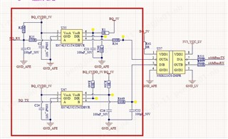

我的客户 在 BMS 系统中使用 SN74LVC1T45。
它们添加了一个电路来切断 VCCB 以节省功耗、详细地说、它们将保持 BQ_CVDD_5V 并切断 BQ_5V、并且一个端口可能具有信号。
但他们在 VCCA 电源中增加了高精度电流表、而且他们发现电流消耗为40uA。
我从数据表中读取以找到条件、我认为只有这种条件是相似的、但未提供0V 的 VCCB。
您能否仔细 检查功耗是正常还是异常?
BR
Emma
    在 VCCB 测量什么?
    (TXU0202会更小且更易于使用。)
    Emma、您好!
    再加上 Clemens 所说的、该器件具有 VCC 隔离功能、这意味着当任一电源为0V (GND)时、I/O 会进入 Hi-Z 状态。 LVC 不支持浮动电源。 是否可以用蓝线将 VCCB 连接至 GND 并查看 ICCA 是否会降低?
    TXU 将能够支持浮动电源。
    Josh
