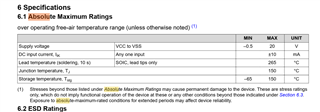

CD4050B 数据表没有指定 Iopin 的最大电压、但当 VCC = 0V 时、如果施加 VIN=12V、是否存在故障风险?
从内部电路来看、似乎只有反向电压施加到高侧 PchFET 的 Vgs、因此只要它处于 PCH 额定值范围内、应该没有问题、但您怎么看?
另外、如果在 Vout = 0V 时施加 VOUT = 12V 的电压、由于高侧 PchFET 中的寄生二极管、大电流将从 VCC 流向 VCC、从而存在故障风险、这一理解是否正确?
    通常、CD4000器件具有钳位二极管、电流限制已足够。
    CD4050B 具有可过压输入、这确实会转给未上电的器件。
    输出确实无法承受过压。
