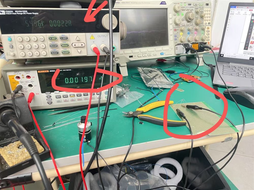

我的客户正在测试 SN74LVC1G14、发现 ICC 接近2mA、在数据表中该电流大于10uA。 请帮助分析此问题。 谢谢。
测试条件:VCC = 5.5V。 其他引脚悬空。
Ryker
    ICC 的测试条件是输入具有有效逻辑电压。 您看到的是击穿电流;请参阅 [常见问题解答]慢速或浮点输入如何影响 CMOS 器件?

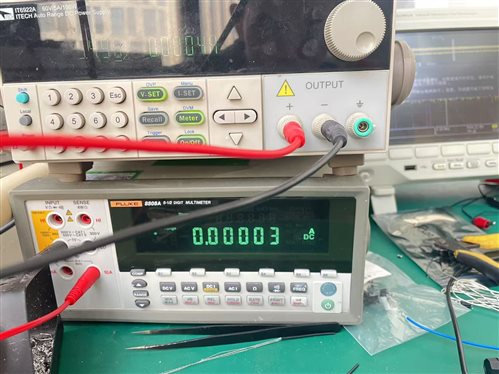

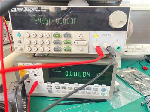

    客户已尝试将 VI 设置为5.5V 和 GND、但 ICC 仍超过10uA:
    • 将 VI 设置为 GND、ICC 为30uA
    • 将 Vi 设置为5.5V、ICC 为40uA
    Ryker
    尊敬的 Ryker:

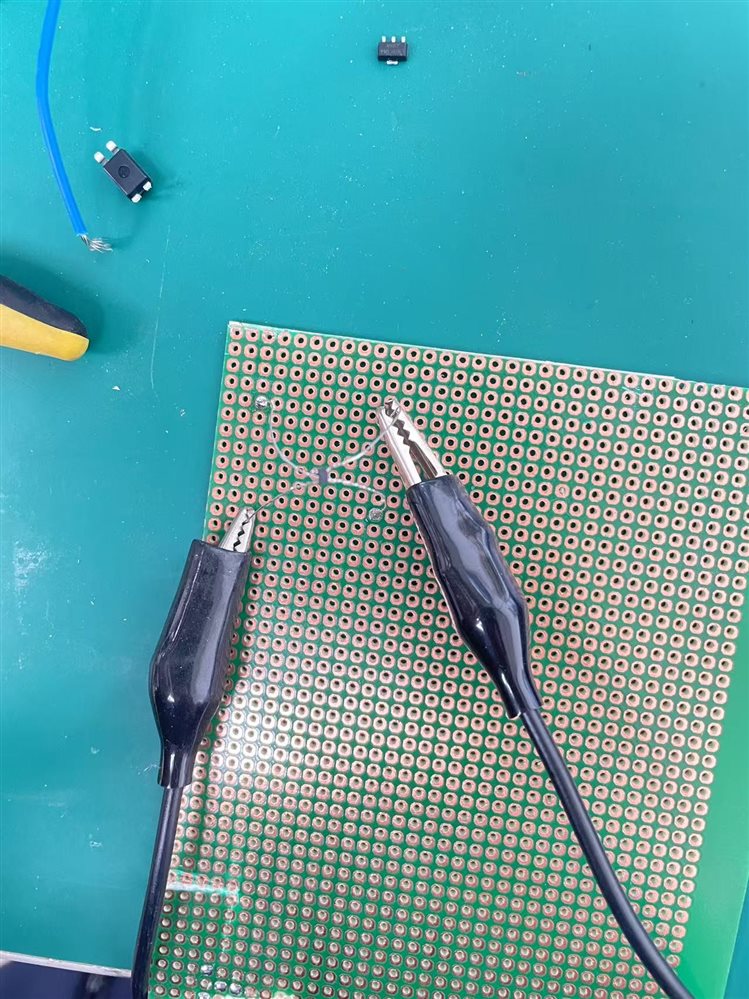

    您要在哪里测量电流?
    我不能从你撒的照片中分辨出来。
    但是、我将查看我是否可以订购某些器件并对此进行研究。
    尊敬的 Albert:
    他们使用工作台万用表测量 VCC 的电流。 我也订购了一些样片在实验室中进行测试。
    Ryker
    尊敬的 Ryker:
    听起来不错、我只是想知道测量的是更接近电源还是更接近器件。
    每当我收到我的样本时、我都会向您不断更新。
