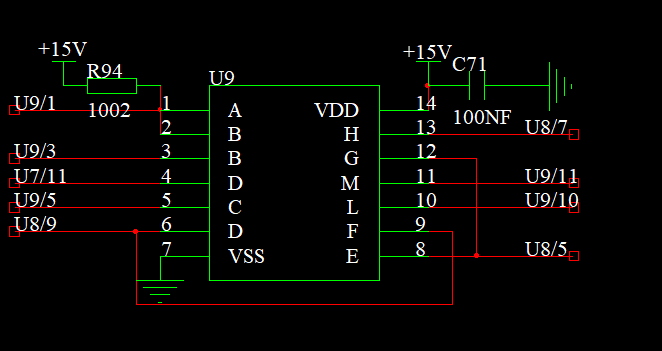

我的客户正在使用 芯片:CD4081BM96 SOP14。 该芯片的破坏率非常高。 它通常会在使用一段时间后发生故障。 我们的接线电路是否出了问题?
15V 电压由7815三端子稳压器管生成、并直接连接到14引脚 VDD。 其他引脚的最大输入不会超过15V。
我目前正在测试损坏的芯片、及其引脚2、4、5、6、8 9和10都对地短路。
我认为这是否是因为  C71、输入的上拉先于芯片电源。 的值不足以限制输入电流。
    该原理图未显示任何 ESD/TVS 保护。 这可能是问题的原因。
