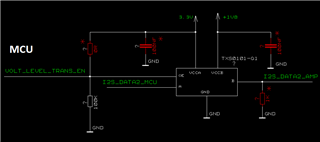

在项目中、我想双向转换1.8V (放大器提供1.8个输出引脚)和3.3V (MCU 3.3V GPIO 引脚)。
1.可以连接 VCCA=3.3V 和 VCCB=1.8V 吗?
2.OE 将连接到 MCU 的 GPIO 以进行控制。 GPIO 引脚为3.3V。可以吗? 或者、我能否将 OE 引脚直接连接至3.3V、而不将 OE 引脚连接至 MCU?
3、还提供了100K 的下拉电阻以避免加电期间的毛刺脉冲。
    1.没有
    2. OE 具有过压容限。
    3.可以;即使 MCU 尚未初始化其 GPIO、也应定义电压。

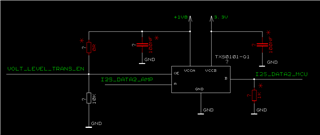

    您好、感谢您的回答。 我现在已将 VCCA 交换为1.8V 电平、将 VCCB 交换为3.3V 电平。
    但请说明 OE 引脚是否可以拉低 不连接 MCU GPIO 进行控制时也可以正常工作?
    OE 是否具有 VCCA 的内部上拉?
    OE 没有内部上拉/下拉。
