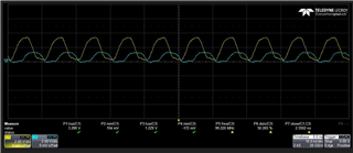

    请参阅下面的 TXV 波形。 请注意、这是在室温下捕获的。 Cload = 15pF
    • 黄色-输入信号
    • 蓝色-输出信号
    Josh
    非常感谢 Josh。 不知道上述测试是否带有任何电流负载? 如果不能、是否可以在1.2V 侧加载4mA 或2mA 输出电流的情况下进行测试?
    乔治
    您好、George:
    上述测试不包含任何电流负载。 我~利用 Δ V 2mA 负载重新捕捉波形。
    Josh
    再次感谢 Josh。 如果应用负载电流时遇到同样的困难、您能否使用4mA 负载捕获波形、因为我们应该在电路板上遇到这种情况。

    您好、George:
    请参阅下面的 TXV 波形。 电流负载为~Ω 4mA。
    Josh
    非常感谢 Josh。
     该测试是在 B1还是 B8上进行的? 我们客户的问题是该器件是否可以同时驱动所有输出(在本例中为 B1-B6)。 我想知道我是否可以要求测试结果基于加载 B1到 B6输出 与( 15pF 或更多负载,每个4mA ). 而不仅仅是一个输出。

    您好、George:
    上述测试使用了 A8 -> B8。 在 TXV0108-EVM 上、IO 1和8的布线长度最短。
    遗憾的是、我们没有设备可以同时运行所有6个输出。 我们使用的信号发生器只有两个输出。
    Josh
