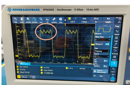

我已经为64MHz 使用54AC74进行分频(除以4)、以获得16MHz 方波输出。 下面是结果
触发器的输入来自与非门 IC。我看到顶部的振铃大约为300mV。 如何减少振铃。 请告诉我、当我们转向4分频的较高频率(65到70MHz)时、这是否为触发器的行为?
54AC74的数据表中也有这一信息
 根据开关特性和时序要求、以不同的方式给出了最小和最大频率。 我 想使用触发器给出65MHz 的时钟频率。任何人都可以解释它究竟意味着什么。
    1. 确保这不是测量伪影。 使用接地弹簧而非示波器探头的接地夹。
    2. 确保您具有适当的去耦。 请显示电路板布局布线。
    3. 正确端接线路;最简单的方法是使用43 Ω 源端接电阻器。
