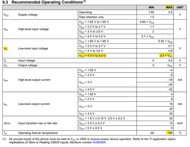

器件型号:SN74LVC1G08
尊敬的技术支持团队:
我对 SN74LVC1G08有疑问。
根据数据表、VIL (max)为0.3 × VCC (=5V)=1.5V、但 TA = 25°C 或 TA = 125°C、(max)、-40℃ (min)?
如果它随温度等而变化、当 TA =从-40℃ (max) VIL 到125°C 时、(min)的最差值是多少?
"6.3建议运行条件"不具有"在自然通风条件下的建议工作温度范围内测得(除非另有说明)"、如"6.5电气特性"。
TTD
    这些并不是特性、因此没有最差的值。
    建议运行条件是电气特性的测试条件。 因此所有这些条件都适用、即 VIL 和 TA 都必须在规定的限值范围内才能使器件正常工作。   不同温度下没有单独的 VIL 限值、因此它适用于所有温度。
