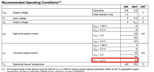

我计划使用TI 的"SN74LVC2G132DCUR"、我的要求是使用每个与非门输出来驱动30mA 电流。
根据数据表、我被视为2通道与非门。如果我的 VCC 为5V、则输出电流为32mA、这适用于每个与非门输出还是整个 IC?
这是否符合我的要求? 如果不是、请建议使用任何具有30mA 每个栅极输出的2通道或4通道(2输入)与非门。
请提供建议。
加内什五世
    尊敬的 Ganesh:
    这适用于整个器件。 我们没有能够从整个器件驱动60 mA 的现代器件。  为了获得该驱动 、我将其拆分为两个单独的 SN74LVC1G132
    Owen
    这些值是针对每个引脚指定的。 (整个器件的绝对最大额定值为100 mA。) 这是可行的。
    请注意、5V 时的 LVC 输出的典型输出电阻约为12 Ω;请参阅  VOL VOH 规格。 为了提高 VOL SN74LVC2G132、不妨并联使用多个输出、例如2×VOH。
    尊敬的 Ganesh:
    我想为错误的答案道歉。 Clemens 是正确的,是每通道,并且此设备可以在该应用中工作。
    Owen
