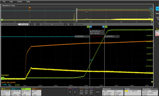

在上电期间、当 VCC 电源轨启动时、我们的外部上拉输出(来自接收器电源)会降至1.25V。 该器件似乎在1.25V 下工作、低于数据表中提到的1.65V 电平。
是否有办法在不产生低电平脉冲的情况下使用该器件? 即使电源斜坡更加陡峭、也仍然会产生边沿。
断电斜坡上会出现类似的问题。
    低于1.65V 时、无法保证正常运行。 (此器件没有/OE 引脚。)
    使用 SN74LXC1T45、它具有无干扰电源时序控制功能(请参阅 其数据表的第8.3.6节)。
    当前 的 sn74lvc1t45说明了与无干扰电源时序完全相同的内容。 我怀疑  SN74LXC1T45会让情况更糟、因为它的额定电压为1.1V、而当前部分的额定电压为1.65V (将输出驱动至 VCC、电压为1.25)。
