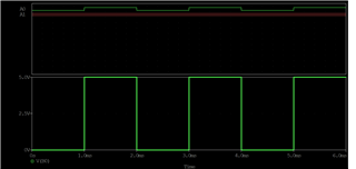

我将探头(电压/电平标记)放置在 VPULSE、可以按预期读取电压。 但是、我将相同类型的探头放置在逻辑输出端、无法读取电压。 它仅显示高/低电平(符合预期)、我不知道逻辑高电平是3.3V 还是2.5V、5V 还是1.8V。
是否有方法读取电压电平而不是高/低?
谢谢你。
    嗨、Long、
    该器件没有 PSPICE 模型。 如果您使用 IBIS 或 BSDL 模型、则需要使用相应的仿真器。 这两个模型都不能在 PSPICE 环境中工作。
