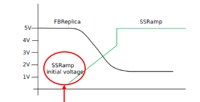

感谢您对 UCC25660系列软启动操作的指导、特别是关于数据表第34页中描述的以下要点:
  1. 如何确定软启动灯的软启动时间?
  2. 如何确定软启动期间的开关频率和死区时间? 如果软启动或计算方法涉及任何因素、如果您能教我、我将不胜感激。
Conor
    尊敬的 Conor:
    我们会在稍后答复您的问题。 同时、请参阅其他包括软启动的部分。
    感谢您的耐心。
    亚米尼。
    Conor、
    软启动斜坡时间是固定的(25ms)。
    2.开关频率是动态的,是输出电容和负载条件的函数。 在软启动期间、FSW 将变得非常高以限制开关电流。 频率可能在1.1MHz 范围内。  死区时间是自适应的、控制器可以延长或终止栅极驱动器、以确保有足够的死区时间来确保 ZVS。

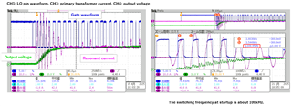

    尊敬的  Yamini:
    开关频率(FSW)是动态的、是输出电容和负载条件的函数。 在软启动期间、FSW 将变得非常高以限制开关电流。 频率可能在1.1MHz 范围内。  [/报价]
    如果您能告诉我在300uF 的输出电容器、无负载和软启动条件下的开关频率是多少、我将不胜感激。 此外、如果有任何其他条件或因素决定开关频率、敬请告知。
    我的客户在定制电路板上进行了一项实验、但出于某种原因、开关频率没有增加。 如果您知道原因、请告诉我。
    Conor
    尊敬的 Conor:
    启动时的开关频率无法直接使用电容值来确定、实际 LLC 设计也会影响启动时的 Fsw。
    和我的陈述的修正' fsw 可以超越1.1 MHz '(不需要总是>fsw 1MHz ),但在启动的 fsw 将超过谐振频率。
