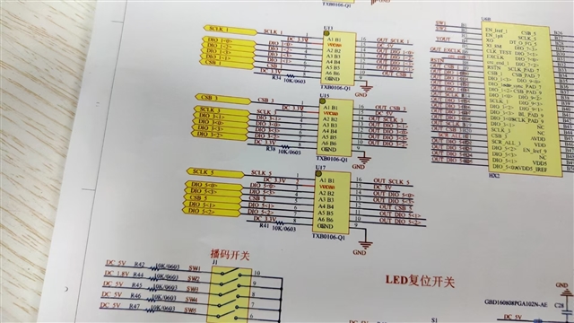

器件型号:TXB0106-Q1
尊敬的专家:

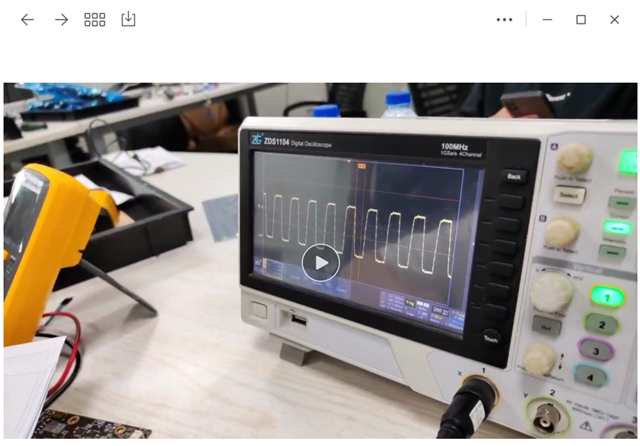

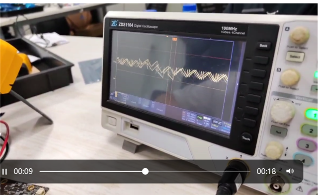

VCCA 为3.3V、VCCB 为5.0V。 A 端口中的 CLK 波形正常、但当频率超过800kHz 时、输出波形非常差。
请帮助检查它有什么问题。
非常感谢!
Andy
    是否有任何其他元件(例如电阻器或电容器)连接到5V 线路? 是否存在长布线或长电缆?
    嗨、Ladisch、
    没有任何其他元件连接到5V 线路。 没有长布线或电缆。
    Andy
    尊敬的 Andy:

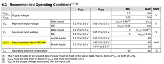

    800KIHz 完全处于 TXB0106-Q1支持的范围内。 目前示波器的带宽是多少? 我们是否可以检查输入信号(A 侧和 OE)以查看是否满足输入转换速率?
