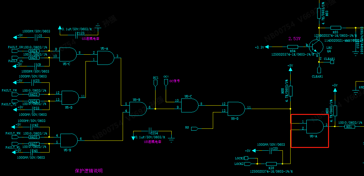

问题在于上面原理图中 SN74HC08的引脚2始终为0.1V、这将导致引脚3的输出处于低电压电平。

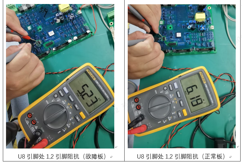

它们测试引脚1和引脚2之间的阻抗两次、当 IC 击穿时阻抗为5.23k Ω/5.21k Ω、当 IC 正常时阻抗为6.2Mohm/22.1M Ω。
他们还进行了 ABA 测试、新器件可以解决问题、但问题 IC 确实已损坏。
你能帮助审查 schamtic 并找到它崩溃的原因吗?
    SC1、OC1、RS 和 R81是什么连接?
    您好 Ladisch、
    SC1和 OC1是故障指示信号。 通常、它们为5V 电压电平、出现问题时将为0V。
    RS 是来自看门狗的复位信号。 当机器上电时、RS 将处于0V 状态600ms、然后拉高至5V。

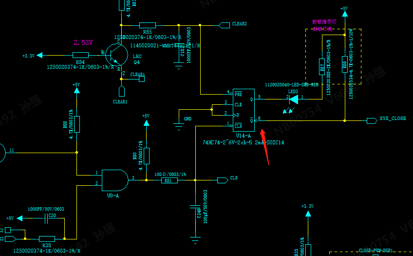

    R81为100 Ω 电阻器。 U8的输出信号将通过 RC 滤波器(R81和 C249)、然后进入 U14引脚1。 我将原理图添加如下:
    100 Ω 将输出电流限制为50 mA、这会超过绝对最大额定值并可能损坏器件。 最好使用1 kΩ 和10 pF。 (但我认为这不会引起您的问题。)
    引脚2上的 Δt 信号具有超过 Δv μ V/°C 限制的慢速边沿。 您应该改用 SN74HCS08。  (但我认为这不会引起您的问题。)
    通常会因过压/欠压而造成损坏、可能是引脚本身已损坏。 我没有看到这种情况发生的明显方法(LOCK2信号和引脚2之间有一个电阻器)、因此可能其中一个信号具有 ESD 或瞬态电压。 (人类是否可以触摸任何东西? 是否有(未)插接的接头?)
