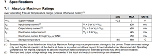

我已经下载了器件的最新数据表(产品文件夹链接:SN54HC164、SN74HC164)、我发现建议的输入电压范围为:
  • 最小值:0伏
  • 最大值:3.3V
老实说、严格满足该范围相当困难、因为它没有针对下冲或过冲留出裕度。

    Bryant,
    容差由绝对最大额定值提供。 钳位二极管将处理那些小的过冲/下冲。 特别是输入钳位电流。

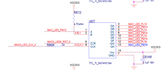

    关于绝对最大额定值、如何确定我们的设计是否符合要求? 我在下面包含了我们的原理图。
    具体来说、如何验证引脚1的电流消耗是否低于20mA? 感谢您提供有关如何准确检查此情况的指导。
    布莱恩特
    钳位二极管是普通硅二极管。 对于高达约0.5V 的正向电压、不会有电流流动。 输入电压正常时、
