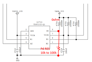

尊敬的团队:
在某种情况下、VCCB 是关闭的。
VCCA = 1.8V
VCCB=3.3V
EN 连接到 VCCB 以控制 VCCB 何时关闭。
它似乎在 EN 处使用3.3V 电压是正常的。
我们可以建议使用下拉 RES 来生成所有 I/O Hi-Z、而不是进行任何泄漏路径?
请让我来提供在不使用任何外部 MCU 或信号的情况下控制 OE 引脚的任何建议。
BR。
Lenny。

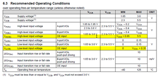

    OE 具有过压耐受性;您可以将它直接连接到 VCCB。
    请注意、当 VCCA > VCCB 时、一个小电流将流入 VCCA 和 VCCB。
