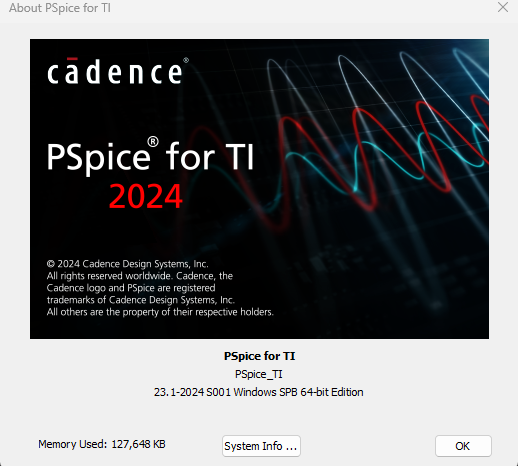

我使用的是该版本的 PSpice:

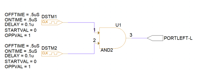

我构建了这个简单的电路:

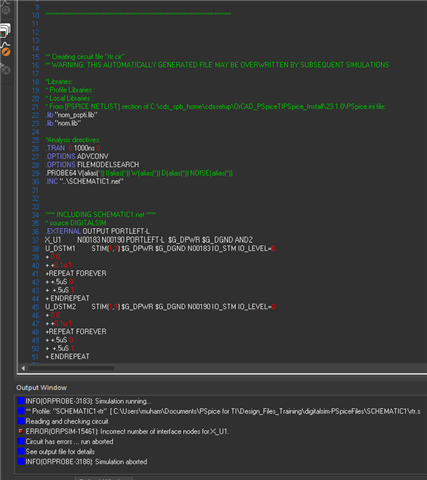

当我尝试使用任何 DigCLOCK 设置以及在1000ns 至10s 之间的任何瞬态时间对其进行仿真时、我得到的是误差(ORP-15461):
我尝试了一切,但现在一切都是徒劳的。 此问题需要您的帮助。 谢谢!

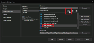

    您好 Muhammad、
    在您的仿真配置文件中、请删除 nom_pspti.lib 以查看是否有帮助。
    Jc.
