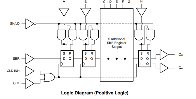

尊敬的团队:
当我们 对系统应用负载模块(风扇或 interface...noisy 内容)时、一些噪声会由负载注入系统。

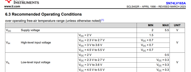

我们观察到  SN74LV165A 的  A~H 输入引脚反映了具有1.1V 振幅的脉冲噪声。
其 Vcc 为3.3V、因此预期的 V_IL、max 为0.99V;V_IH、min 为2.31V。
我想知道在输入引脚接收到 V_IL、max 和 V_IH、min 之间的噪声水平后、器件行为是什么
Hank Lin
    当输入电压高于  VIL 或低于 VIH 时、输入可能会切换。 如果 Δt Δv 保持不变(即、如果超过 Δ V/Δ t 限制)、信号可能会振荡。
    如果噪声具有高频、请添加低通滤波器。 要滤除少量噪声、请使用具有施密特触发输入的器件(例如 SN74HCS165)或添加施密特触发缓冲器。 如果所需的迟滞比逻辑器件提供的迟滞更多、请使用比较器实现您自己的施密特触发。
