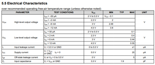

我正在使用 SN74LV21ADR 和栅极逻辑 IC 检测栅极驱动器故障。 栅极驱动器提供5V 高电平信号以确保正常状态、并提供0V 低电平信号以指示故障情况。 在我的电路中、IC 的四个输入通过上拉电阻器连接。 发生故障时、相应的输入会下拉至0V。
该电路是在电源板上实现的。 上电期间或系统运行时、SN74LV21ADR 的输出从5V 降至约1.8V。 恢复时间在6ms 和20ms 之间变化、有时长达40ms。
您能否提供支持来帮助您了解此行为并建议减轻压降的方法?
    尊敬的 Mahesh:
    您是否确定输出达到5V? 在该系统中、Vcc 似乎是3.3V、输出由 Vcc 控制。 3.3V 应该是应该的最高输出、实际上它应该是~2.5V。
    您好、
    是的、我们有两个电路:一个具有3.3V Vcc、另一个具有5V Vcc。 我在论坛上分享了3.3V 电路。 无论我们使用3.3V 还是5V Vcc、问题都是相同的。 逻辑输入信号所需的最低输入电压是多少? 在升压转换器启动序列期间、与门的输入信号在5V Vcc 电路中降至2.5V。 请提出解决方案。
    如果要将2.5V 视为有效的输入电压、则必须使用具有较低阈值的器件(CD74HCT21)、或者使用电平转换器或比较器。
