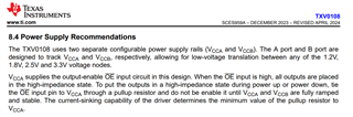

大家好、TXV0108的数据表显示 OE#需要保持高电平、直到 VCCA 和 VCCB 上电。
我的问题是:我可以将 OE#直接接地吗?  也就是说、我可以在上电/断电期间将 OE#连接至 GND 吗?
 上电/断电时忽略 OE#高电平是否有任何后果?
谢谢。
    要添加:TXV0108的未使用引脚将是未连接引脚还是 GND 引脚?
    数据表显示:
    为了在上电或下电期间将输出置于高阻抗状态、请将/OE 输入引脚通过一个上拉电阻连接至 VCCA、并且在 VCCA 和 VCCB 完全斜升且稳定之前不要启用它。
    如果您在上电或断电期间不关心输出的状态、则可以将/OE 输入引脚连接至 GND。
    未使用的输入不得保持悬空。 未使用的输出可以保持断开状态。
    您好、Li、
    我同意克莱门斯。 在上电/下电期间将 OE 引脚拉为高电平通常是一种很好的做法。 这样可以防止输出端出现不必要的电压。 如果这是您不需要的元件、那么可以将 OE 直接接地。
