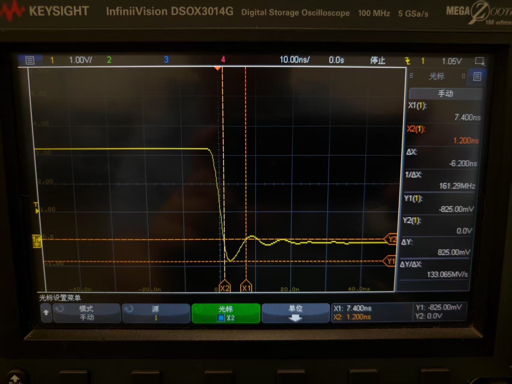

器件型号:SN74ACT08
尊敬的 TI 专家:
我的客户使用 SN74ACT08DR。
当输入信号具有负峰值时没关系。
您是否有关于它可以承受的大小和持续时间的数据?
    添加放大图
    绝对最大额定值禁止输入钳位电流高于20 mA。
    IBIS 模型说、当−825mV 时、电流最大为1.2 mA。
