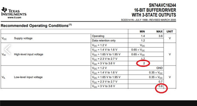

我们需要从1.8v 到3.3V 的电平转换电压、ADC 使用 TI/ADS4122、电平转换使用 SN74AVC16244DGGR、
配件是一个很好的解决方案?谢谢
    该器件不是电平转换器、不接受1.8V 信号。
    在此应用中、您需要转换多少个信号? 每个方向有多少个?

    我发现您的参考设计使用 SN74AVC16244 作为 ADS4122和 MCU
    e2e.ti.com/.../ads4122-schmatic.pdf
    EVM 使用 SN74AVC16244仅缓冲数据/时钟输出。 但 ADC 具有更多的信号。 请具体说明在应用中需要在3.3V 和1.8V 之间转换的信号数量、以及每个方向转换的信号数量。

    我可以按照 EVB 设计 ADC 和缓冲器吗?
    是的、EVM 也能为您提供灵感。
    SN74AVC16T245是一款16位电平转换器。 您将需要更多用于其他信号的转换器。

    但 ADC 电平为1.8V、但  SN74AVC16T245 VIH 为2V?
    可能丢失信号?
    是的、这是 EVM 上的错误。 这不能保证正常工作。
