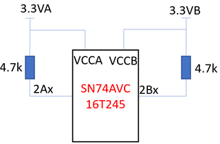

我们将 SN74AVC16T245用于3.3V 至3.3V 缓冲器、OE 和 DIR 引脚拉至低电平、因此信号方向为 CHB 至 CHA。 以3.3V 电源保持 VCCA、我们在 VCCB 侧(3.3VB 电源轨)执行3.3V 断电、我们可以看到2ax 输出在短时间内具有拉低干扰、然后恢复到正常高电平、当发生干扰时、VCCB 电压约为0.6V。 您能帮助我理解为什么这里出现故障吗? 谢谢。

    当 VCCB 接近零时、器件很可能进入 Hi-Z 状态而产生干扰。
    在上电或断电情况下、我们建议将/OE 拉至 VCCA。 这将强制 I/O 进入 Hi-Z 状态、并更大限度地减少 I/O 总线上出现的错误逻辑电平。
