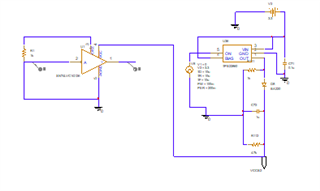

我正在 使用 TPS22860负载开关对 SN74LVC1G126进行仿真。 当我在 PSpice 中单独仿真电路时、一切都按预期运行。 但是、当我将负载开关输出提供给缓冲器 VCC 时、仿真器会产生收敛误差、如下所示:
我附加了 pspice 工程文件。
请帮助我模拟相同的.

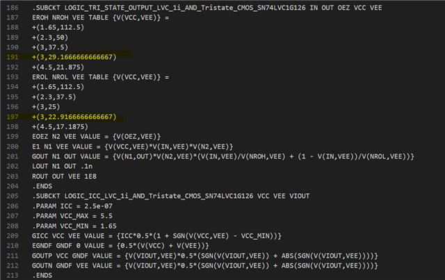

    你好、Rishabh、
    您可以尝试自己在您选择的文本编辑器中编辑文件。 删除下图中突出显示的行191和197:
