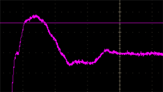

大家好、团队
我们的客户遇到过冲问题、过冲超过绝对最大额定值。
图中的水平线为6.5V。
超过7V 峰值的时间为100ns。
数据表中有一条说明了缓解下冲的条件的注释、但是否有办法处理过冲?
如果您能告诉我、我将不胜感激。
    在 VCC 上添加一个钳位二极管
