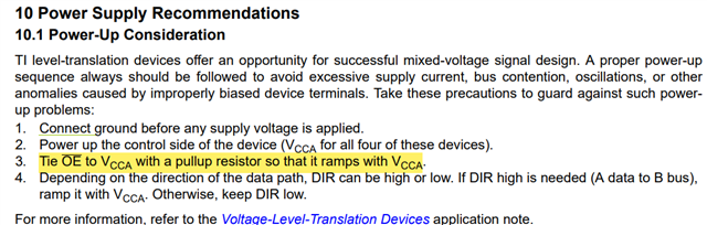

尊敬的技术支持团队:
SN74LVC4245A 在数据表中具有以下上电注意事项。
大多数电流电路不会在 VccA 上安装 OE 上拉电阻、如"3. 使用上拉电阻将 OE 连接至 VCCA、以便它随着 VCCA 斜升"。
在大多数情况下、VccB 处没有上拉或拉电阻。
我没有遇到任何具体的问题,但我想知道可能的不利影响是什么。
此外、SN74LVC8T245没有该说明、但我能否假设上电序列相关性?

    您好、TTD、
    我同意克莱门斯。 我们要防止的问题是总线上出现错误的逻辑电平。 当/OE 从 START 拉至低电平且一个电源(通常是内部输出缓冲器)首先上电时、会发生这种情况。 这会在输出上发送一个尖峰。
    当/OE 被拉至 VCCA 时、它会强制 I/O 处于 Hi-Z 状态、从而更大限度地减少尖峰/干扰。 我建议将/OE 上拉至 VCCA 以用于所有电平转换器。
    Josh

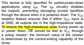

    您好、TTD、
    在 SN74LVC8T245说明部分下、该器件指出:
    Josh
