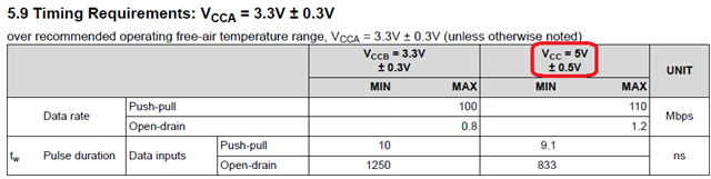

在执行 PCN# 20241115003.0 (第1个 PDF 附件)​的研发评估时、我们在德州仪器(TI) 8位双向电平转换电压转换器(MPN: TXS0108ERGYR )。 (随附上述 MPN 的数据表、以供参考、作为第二个 PDF)
-在 第5.13节:开关特性 (在下面) 低电平到高电平输出传播延迟时间(tPLH)的测试条件 、方向似乎有一个拼写错误、如所示 "A 至 B"  什么时候应该是 "B 至 A"  电压 VCCA = 3.3V±0.3V。 (在所附的第1张图片中显示了差异、以供参考)。
-在  第5.9节: 时序特性 、我们 认为在附加的第二个图像中圈出的变量应该是 VCCB、而不是 VCC  VCCA = 3.3V±0.3V
我们恳请德州仪器(TI)审查该问题、如果已验证、请相应地更新数据表。 还有助于回复此查询。 谢谢。

    嗨、Hariharan、
    感谢您关注我们的拼写错误。 我已将其记录下来、以便在将来的修订中加以解决。
    以蓝色突出显示的部分表示 B->A、而 VCCB 对于表5.9中的红色圆圈是正确的。
