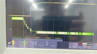

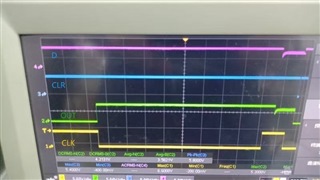

尊敬的专家:
从数据表中:
D 触发器是边沿触发的。
当 CLR 为高电平时、输入引脚(D)的数据将在时钟(CLK)的上升沿传输到输出引脚(Q)。
为什么下图显示了错误的测试结果?
是否有任何可能的原因?

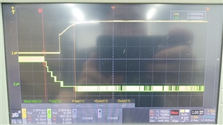

    请放大 CLK 下降沿。 我 Δv 这 Δt 了 Δ V/Δ t 限制。
    我的问题是在 CLK 下降沿、 输出引脚(Q)不应改变? 对吗?
    Δ t/Δ V v 限值会 Δ 此影响吗?
    下降沿不应影响输出。 但慢速边沿会导致振荡、即多个下降沿和上升沿。
    Δv 表中 Δt 任何最小 Δ V/Δ t 要求说明吗?
    我只能找到它。
    Δ Δv Δ ΔT 边沿的斜率。 需要超过10ns 才能改变1V 的边沿将会太慢。
    您好、专家、绿色是 CLK。 黄色的开关就出来了。
    您能对此有所评论吗?
    您应该使用更高的采样率。
    但边缘太慢了。 该信号生成的确切程度是多少? 是否有任何其他元件(如电容器)连接到该线路?
