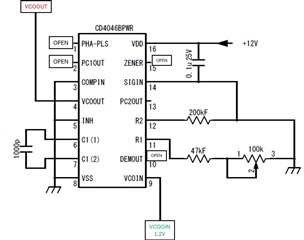

器件型号:CD4046B
VCOの発振周波数のばらつきについて教えてください。μ s
画像の回路構成でVCOの発振周波数を確認したところ、生産ロットの異なるCD4046BではVCOの発振周波数が20高いことがわかりました。
この問題を解決するために、R2に可変抵抗を追加したいと思います。μ s
そこで、発振周波数の変動が何パーセントになるのか知りたいです。μ s
よろしくお願いいたします。μ s

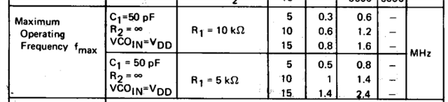

    Okuno-San,
    根据下表摘录、不同器件的 VCO 最大频率存在一些变化:
    Kadeem
    Kadeem-san,
    感谢您的答复。
    我将设置 R2、以便能够承受一定程度的误差。
    非常感谢您的合作。
