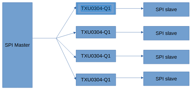

我们想  将 单个 SPI 总线上的单个主器件连接到多个器件 、如下图所示。 使用 OE 引脚一次只会启用一个 TXU0304。
在我们希望开发的器件中、有  TXB0104-Q1、数据表指出:"为确保正常运行、驱动 TXB0104数据 I/O 的器件必须至少具有±2mA 的驱动强度"、  TXU0304-Q1是否有任何类似的指示?
如果我们考虑在同一总线上有多达20个 TXU0304-Q1、这种配置是否可能出现电流驱动? 主站的 GPIO 应能够提供高达20mA 的电压。
当仅启用一个 TXU0304-Q1时、您能否确认 MISO 信号上没有冲突?
非常感谢
    由于 TXB 采用自动双向架构、因此要求其他器件具有更高的驱动强度。 TXU 的行为类似于缓冲器、不存在此问题。
    20 mA 是远远不够的。
    当 OE 为低电平时、所有输出均被禁用、即它们不会干扰线路上的信号。
