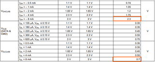

在该表中、我标记了两个框。 它基本上是 CLKB0的 VOH 和 VOL。 请提供所需值

    红色框中的值适用于 CLKB0/CLKB1。 如果需要其他支持、请帮助澄清问题。
    插孔
    我需要 VOH 和 VOL 的最小值和最大值
    尊敬的 Karthik:
    提供了最小 VOH、并列出了最大 VOL 规格。 这些显示了最坏情况。
