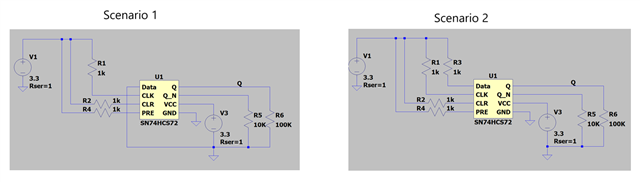

    您好、
    感谢您的答复。 以下情况下会进行 LT Spice 仿真:
    仿真结果:
    场景1和2:Q ->高电平、Q_N->低电平
    根据"表1.  SN74HCS72数据表 和上面的原理图中的"功能表"、预期结果为:
    场景1和2:Q ->低电平、Q_N->高电平
    仿真结果与预期结果相反。 您在这里有什么想法?
    Aditya.
    您的仿真中没有复位信号。 触发器的上电状态未定义。
