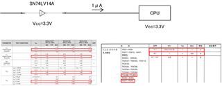

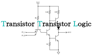

我阅读了上面的表格。 我也听说这个想法不能用于 TTL 输出。
输出是否是因为即使电流很小、VOH 也很低?
我可以将这个想法用于推挽输出吗?
    我可以使用这个组合吗?
    关于 TTL 输出:该二极管位于器件内部。 没有一种简单的方法可以将其构建在您自己的电路中。 如果需要转换电压、只需使用电压转换器即可。
    关于 SN74LV14A:这样做是有效的。 (任何3.3V CMOS 输出均可直接连接到3.3V CMOS 输入。)
