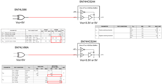

上图中显示的两种组合是否都正常?
    是的。
    (输入的输入漏电流极小、因此  VOL / VOH 限值无关紧要;实际输出电压将接近 GND/CMOS VCC。)
    即便如此、LV14A 的 Vcc 也不应该是5V、对吧?(尽管它可以真正发挥作用)
    即使 Hi 水平接近5V、也无法接收 HCS244。
    LV14A 上的输入引脚可耐受过压、因此它们可以从 HCS244接收5V 输入、而不会出现问题。
    抱歉、我的问题是这种组合。
    VCC 可以是3.3V 或5V、但只能是其中一个。 (因为通用板)
    HCS 输入不能承受过压、因此来自 SN74LV86A 的连接将无法正常工作。
    这意味着输入电压小于 Vcc。
    如果两个器件都是5V VCC、则此应用没问题。 如果器件的建议运行条件状态为0至 VCC、则该器件的输入电压不得超过 VCC、否则有损坏器件的风险。
    如果 SN74LS86的 VOH 为2.4V 并且 SN74HCS244的 SN74HCS244的 VT 为3.15V、则 SN74HCS244是否不被识别为高电平?
    当 VCC 为5V 时、VT +的最大值是否为3.5V?
    没错。 您需要一个上拉电阻器、该电路才能正常工作。
