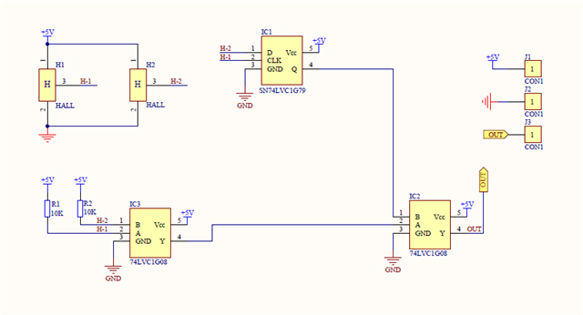

在客户使用 SN74LVC1G79期间、大量器件出现 VCC 和 GND 短路。 数量约为800片。 之前使用、不会出现任何短路问题。 原理图如下所示。 您能帮助分析短路的可能原因吗? 谢谢!
    没有去耦电容器。
    霍尔传感器的输出信号有哪些特性?
    连接到 CON1的是什么? 如何针对+5V 上的过压提供保护?
    您好、
    CON1连接到控制器、+5V 位置没有保护。 VCC 和 GND 短路的可能原因是什么?
    尊敬的 Jeno:
    没有这些去耦电容器可能是导致这些 Vcc/GND 短路的原因。 通过查看原理图、我们还能收集到很多其他信息。
    关于这些信号来自哪里以及电源是什么、您是否有更多的信息?
