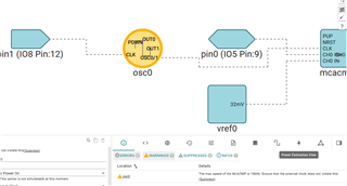

    我刚下载的 1.50 版本现在有一条警告消息(不是在以前的版本上)
    那么,什么是官方最大速度?
    尊敬的 Alexandre:
    我可以看到、这是正确的、McACMP 在内部由 10kHz 振荡器进行门控、因此该块的外部时钟频率不能超过 10kHz。
    但是、总的来说、我提供的指南是正确的。
    Malcolm
    完全同意。 同时、我使用外部 25MHz 时钟进行了一些测试、没有任何问题。 上升与(采样) 模拟比较器最大速度相关的警告是避免出错的正确做法。 THKS
