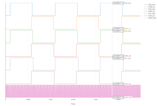

脉冲延迟块显示对脉冲占空比的灵敏度。 我放置了 3 个延迟块、计数为 47。 延迟块的时钟频率为 10kHz。 顶部延迟块在 10ms 的周期内接收到一个占空比为 51%的脉冲。
中间延迟块接收 50%的占空比、底部延迟块接收 49%的占空比。
只有中延迟块(占空比为 50%)会适当延迟脉冲。

    由于信号时序、49%和 51%看起来无法正常工作。 仿真是 正确的(可能,我今天没有时间在实际硬件上进行测试)。 具体情况如下:

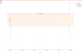

    • 49%占空比信号恰好在第 49 个输入时钟周期之前下降、延迟块有可能变为高电平、这意味着它永远不会触发延迟。 延迟块的工作方式基本上类似于数字滤波器、将滤除任何短于数据和时钟信号定义的最短时间的脉冲。 在本例中、即 (1 / 10000) x (47 + 2)= 4.9ms。 请注意、10ms 周期时的 49%占空比信号正好位于该时序的边缘、因此可能不会每次或根本被捕获。 在第一个时钟脉冲上可以轻松看到这一点、其中 49%信号(绿色)落在第 49 个时钟信号(橙色)之前
    • 51%占空比会产生上述反比问题、即在延迟块有可能下降到低电平之前、它再次上升为高电平、这意味着一旦延迟块最初触发为高电平、它将持续重新触发。
    在这两种情况下、占空比都发生了 1%的变化、因此变化的输入各偏移 1 个时钟周期。 我不确定您是否将时序配置为如此严格的目的、但如果您减少、请给出稍宽的限制、一切都按预期工作(延迟块数据为 45、而不是 47):
    请记住、由于信号同步、任何延迟块的总延迟均为 DATA + 2。 因此 47 提供了 49 个时钟周期的延迟、而不是 47 个。
    如果您需要更多帮助、请告诉我。
