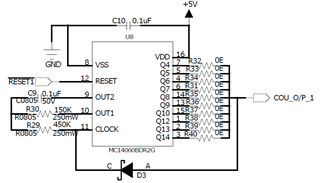

我们需要 5 秒的延时时间、因为我们选择了时钟电阻器 450K、外部电阻器 150K 和外部电容器 0.1uF。
我们可以在这 5 秒的时间内使用此计数器吗?
此外、我们还需要保持输出状态、因为我们会将输出环回到时钟引脚。
请确认原理图连接、并在需要进行任何更改时提供建议。

    尊敬的 Babu:
    对于这些器件、我们建议进行基准测试、因为时序不是很精确。 由于 RC 容差、有许多变化。
    尊敬的 Albert:
    我们将像使用高精度电阻器那样处理时序。
    我们可以通过二极管连接来保持输出状态。
    Babu.M
    尊敬的 Babu:
    原理图对我来说很好。 我认为二极管保持功能应该可以正常工作。
