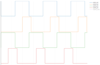

如果 设计中的延迟模块超过 3 个、当配置到评估板中的器件时、设计会失败。 运行。

    您能否附加该设计的 syscfg 文件以进行调试? 此外、您使用的是哪个封装/EVM 版本?
    Malcolm
    您好 Malcolm、
    当然可以。 这里连接了 EVM、是评估板上的 TPLD1202 nsot-14
    我想我可以看到发生了什么、但我会等待您的输入。
    e2e.ti.com/.../CLK_5F00_DMOD2.zip

    很抱歉对此的长回复。 我以为我能忍住的。“
    无论价值如何、在使用最新版本的 ICS(1.5.0,可从我们的网站下载)和 DYY-14 EVM 上、我都没有看到任何问题。 该设计在电路板上按预期工作、通道按顺序亮起、就像在仿真中那样。
