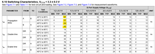

关于 SN74LXC1T45 在 Vccb=1.2V 条件下的传播延迟值、
在–40℃ 至 125℃ 的更宽温度范围内、与–40℃ 至 85℃ 相比、列出的延迟值更小。
一般而言、我知道、由于电子迁移率的降低、延迟会随着温度范围扩展到更高的温度而增加。 此描述是否正确?
Kyohei
    您好 Kyohei、
    您的理解是正确的、传播延迟将随着温度的升高而增加。 在 1.2V 电源条件下存在一个数据表误差、其中 85°C 和 125°C 的值相互变化。  请在 85°C 温度下使用最低延迟。 我已经向我们的内部团队强调了这一问题。 谢谢!
    Josh
