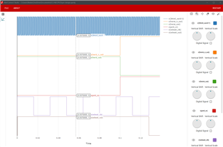

从显示使用高电平复位时计数器输出时序示例的数据表中可以看出、当 RESET 为高电平时、计数器的输出显示为等于 0。
不过、在进行以下仿真时:
我们观察到以下情况:
RESET 为高电平、但计数器的 OUT 输出为高电平、而我们本来预计数据表中会出现低电平。
这是一个模拟错误吗?

    尊敬的 Clement:
    不、这是我们在第一个硬件版本中更改的硬件错误。 我尚未修复仿真以匹配此行为。
    Malcolm

    尊敬的 Clement:
    此修复程序将在我们的下一个 ICS 发行版(可能不会持续 3 个月)之前才可用。
    Malcolm

    尊敬的 Clement:
    此修复工作稍高一些、因为我需要获取我们在实际设计中使用的新代码、以便在仿真中实施。 我会试着在下周之前把它交给你。
