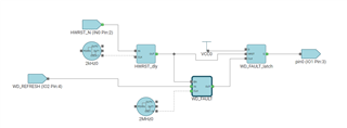

我的设计如下:
该延迟用于在复位后的一段时间内阻止看门狗。

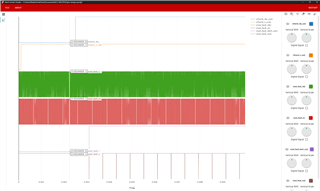

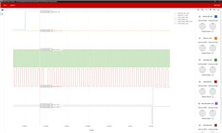

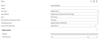

我有以下 WD 块配置:
和 WD 刷新仿真参数如下:
我观察到以下曲线:
如您所见、我正在以 10µs 速率切换刷新输入、并且我已将看门狗配置 100 个 OSC1/2 周期、因此我不会期望 wd 触发故障、但确实会触发故障。
有什么想法吗?

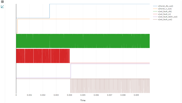

    尊敬的 Clement:
    看门狗计时器似乎无法在仿真中使用(无论输入上发生什么情况,始终都会触发)。 实际器件不能这样工作。 Verilog 模型转换为 SPICE 时似乎存在问题。

    尊敬的 Clement:
    我随附了负责 WDT 仿真行为的文件。 问题是一些内部延迟未正确生成、这是一行更改。 您可以看到您的文件的行为方式、我们希望它现在可以:
    要实现此更改、请导航至所安装的 InterConnect Studio 版本、然后将 WDT.mod 文件替换为我附加到此响应的文件。 对于我来说、该目录是:
    C:\ti\interconnectstudio_1.5.0\product\source\ti\tpld\.meta\templates\subCircuits
    e2e.ti.com/.../wdt.mod
    Malcolm
    它解决了谢谢。
    Cl é ment
