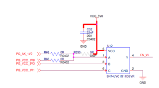

 我们在设计中使用了 SN74LVC1G11DBVR。 该 IC 的电源电压为 5V。 我们已将电源正常信号连接到此 IC。 每个输入电源正常引脚都上拉至 5V(在不同的工作表中提供)。 我们想知道以下实现是否可以、因为我们的客户已经表示担心  、它没有足够高的电平来启用下一个电源轨。 请告诉我们。
PG_Ax_1V2 来自 MP8904DD-LF-Z
PG_VCC_1V8 来自 MPM3834CGPA-Z
PG_VCC_3V3 来自 MPM3650CGQW-Z
PG_VCC_1V1 来自 MPM3840GQV-Z
EN_VL_VCCINT 适用于 TPS543B20RVFR
    如果这些信号来自集电极开路输出并被上拉至 5V、则其高电平电压正常。
