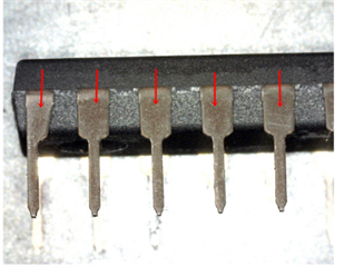

尊敬的:
客户 从 Mouser 购买了 SN74HCT244N、发现引脚没有 氧化/污染。
 粗糙表面抛光流程已分享给客户。 但该 IC 是穿孔器件、这是适用于 SMT 元件的标准。
请帮助审核并告知是否存在这种考虑周到的缺陷?
如果您需要其他信息、请告诉我、我们将一如既往地提前感谢您的及时回复、并期待您的回复。
最热情的问候
Suphachai B、技术支持代表
Mouser Electronics、Inc.
www.mouser.com
适用于您最新设计的最新产品Registered
SO#385753
    穿孔引线框也会变粗糙;请参阅 【常见问题解答】为什么引线框看起来氧化或腐蚀严重?
    客户告知 Mouser 图像中的粗糙表面与客户的缺陷图片不同。 请仔细阅读并 提供建议。
    1. Mouser 分享的图片、颜色非常一致。

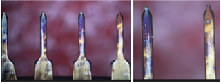

    2.下面是在 SPX 发现的有缺陷的部件的图片,显示引脚之间颜色不一致,有氧化迹象。
    尊敬的 Suphachai:
    您是否有客户方面的故障信息?
    我可以重复检查我们的晶圆制造厂、以了解这对于引线框是否仍然正常。
    尊敬的 Albert:
    抱歉、没有包括焊接测试在内的其他信息。
    客户只是用肉眼检查零件。
    尊敬的 Suphachai:
    我们必须将其转入客户故障分析流程。 此时、我们无法确认这是 RLF 还是氧化损伤。
    如果您或您的客户可以通过我们的故障分析流程提交索赔、质量工程师将会与您联系、并可以帮助您处理此申请。
