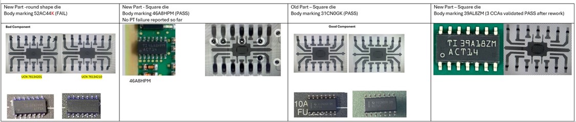

观察了使用矩形芯片通过构建的新旧器件。 但对于新器件、封装标识 52AC44 K (失败)圆形芯片的后缀 K 出现故障。
根据车身标识、故障器件可能从 2025 年开始、并且可能由于 PCN 20240529005.1 而发生故障、但索赔的表单、FIT 和功能不受影响。
因此,需要从以下的更多信息:
1. 根据 20240529005.1 观察到的任何电气参数和时序变化?
2.请  让我们知道或验证带有后缀 K 的身体标记是由马来西亚吉隆坡或任何其他工厂/国家制造的吗?
3.分享信息或任何关于如何追踪正文标记或批次代码的文件,并提供完整列表进行验证。
4.帮助了解我们如何根据封体标识追踪晶圆制造厂?

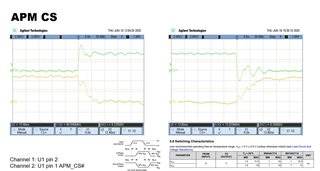

    显然、您的电路试图超出保证限值。 请显示原理图和故障输入/输出信号的示波器迹线。
    感谢您发送编修。 我们的同事将为您提供有关原理图和示波器迹线的信息。

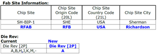

    但是、在这种情况下、我们需要澄清 PCN 流程。 我们假设 PCN 20240529005.1 中介绍了上述芯片变更、而 PCN 20241104000.0 中介绍了下一个数据表更新。
    您写: 许多典型值发生了变化;传播延迟可能更低、实际开关阈值则不同。
    为什么 PCN 20241104000.0 中没有列出这些电气变化? 其中仅列出了热参数方面的变化和一些看起来只是正式的其他变化。
    您写: TI 销售的所有器件都将使用新芯片。
    为什么 PCN 20240529005.1 没有告知我们未来将仅使用此新芯片? 它仅描述了当前使用 HCMOS 工艺的晶圆制造厂和其他使用 LBC9 合格工艺技术的晶圆制造厂。
    主要需要作出澄清、以便我们知道如何处理这些多氯化萘。 我们是否应该自动假定、随着每项新的合格工艺技术、电气参数也会发生变化?  我们是否应该假定每项新的合格工艺技术都将在未来使用新版本?

    虽然这些规格可能略有变化、但仍符合数据表中列出的电流保证规格。 就像克莱门斯说的那样、您很可能已经在使用超出规格的设备、而旧设备恰好仍在工作。
    至于 “其他“制造厂。 这是因为仍有旧器件库存、但仍在发货。 此过程通常需要 2-3 年、直到只有新芯片被出售。

    这些波形的问题到底是什么?
    针对 50 pF 负载指定了传播延迟。 在电路中、负载是 1000 pF。
    另请注意、电容器的初始行为类似于短路;必须确保不会超过输出电流 (50mA) 的绝对最大额定值。
    电容器和线圈的用途是什么? 线圈不应该位于逆变器输出端和电容器之间吗?
