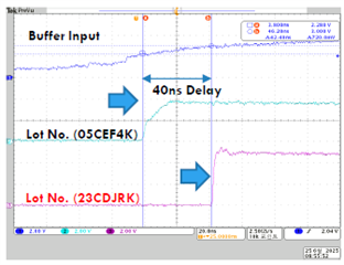

1. Vih
低于正常操作吗?
VIH 最小值为 2V。 下图显示、VIH 因批次编号而异。
一个约为 2V、另一个约为 2.8V。
2.输出电压
输入为 5V。
一个器件显示 3.3V、但另一个器件显示 4V。
是否正常运行?
谢谢。
    1.我无法读取图片中的电压。 请提供原始分辨率。 但数据表可确保器件在不高于 2.0V 的电压下开关。完整的器件标识是什么? 您在哪里购买了该器件?
    2.输出电压取决于输出电流。
    您好、Clemens:
    客户担心偏差。
    A 为 2.24V、b 为 2.96V。
    这是时序差与 Vth 差的关系。
    输出悬空。
    下面是 IC 顶部标记。
    谢谢。
    “23CDJSK"芯“芯片的行为类似于 CMOS 器件。 是否从授权经销商处获得? 您能否显示 TI 发货标签?
