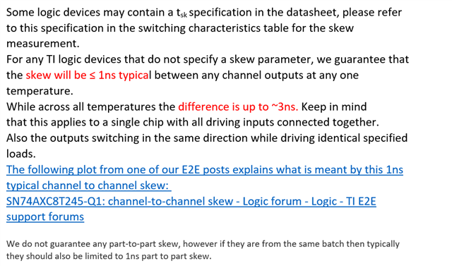

输出之间的延迟是多少?
    您好 Steve、
    我们在数据表中没有通道间偏斜参数、但我们保证偏斜为 ≤1ns
    有关更多信息、请参阅此 常见问题解答
    Josh
    我需要从常见问题解答链接…中进行澄清
    差值高达~3ns。…Ω
    这是否意味着在整个温度范围内的同一器件中、所有输出都可以
    偏差太大... 或者一个芯片的温度为–40°C、而另一个芯片的温度为 90°C。
    您好 Steve、
    在整个温度范围内、同一器件的最大通道间偏斜高达 3ns。
    Josh
