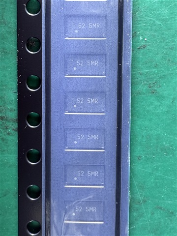

尊敬的先生:
 我的客户收到一卷 TXB0108DQSR (D/C 2509+5)、他们发现最近收到的这些器件上出现异常。 这种引线外边是否有问题?
谢谢。此致、
Gary Teng
    您好、Gary、
    我不知道该材料上有任何向外的引线、器件标识遵循 TXB0108DQSR: www.ti.com/.../partlookup.tsp
    插孔
    您好、Jack、
     是否有任何质量报告来 保证 LEED 的异常外观? 客户需要将其作为 QC 团队的参考。
    谢谢。此致、
    Gary
    您好、Gary、
    没有目前无法提供的报告。 您能否确认 焊接这些器件存在 问题或出现任何运行问题?
    如果您担心这种变色问题、我建议您与供应商启动 FA 流程、以确定问题的根本原因。
    插孔
