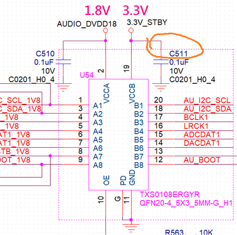

我的客户使用 TXS0108E 作为他们的电平转换器、他们发现这种奇怪的行为
我发现 TXS0108E 具有推挽模式和开漏模式、它是如何工作的、TXS0108E 是否需要上拉电阻器?

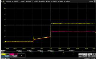

下面是添加上拉电阻器时的波形

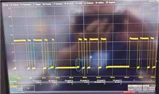

移除上拉电阻器后、当 IDC2_DATA 拉至低电平时、电阻器会出现小尖峰、您知道为什么会发生这种情况以及如何修复?
    在推挽或开漏模式下、TXS 没有不同的行为。 开漏信号的上升沿较慢、因此总传播延迟更大。
    请显示输入和输出信号的示波器布线。
    您好、Clemens:
    请查看下图
    TXS 设计用于高速信号。 当它检测到上升沿开始的样子时、会触发另一侧的边沿加速器。 在这种情况下、当红色 1.8V 信号开始上升时会发生这种情况。
    红色波形看起来很奇怪。 它是哪一个信号、驱动它的是哪个器件? 为什么它上升迅速,然后缓慢?

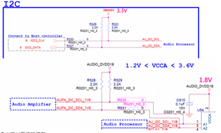

    您好、Clemens:
    (黄色)通道 1:AU_I2C_SDA         (3.3V 接口)
    (红色)通道 2:AU_I2C_SDA_1V8   (1.8V 接口)
    它通过 I2C Amba CPU <=->音频 IC 和音频放大器进行连接

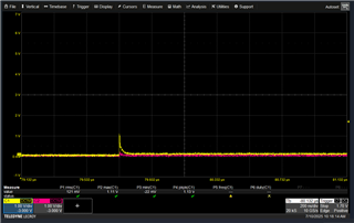

    我怀疑有噪声导致边沿加速器错误触发。 请测量 TXS 相对于电源接地的 GND。
    您好、Clements

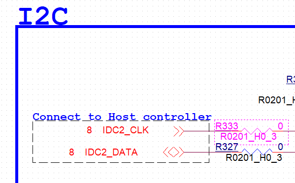

    我测量 C511==>
    如果我读取音频寄存器、会发现电源纹波发生变化。
    我测量 R333、结果显示低于:Ω

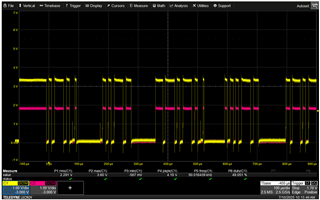

    尊敬的 Nicholas:
    要排除干扰是否是由输入边沿的信号完整性不佳引起的、您是否能够再次禁用 TXS0108E-Q1 并直接在 TXS 的输入端进行探测? 如果输入侧出现明显的干扰、单稳态电路会将干扰视为逻辑高电平、并瞬间驱动输出、从而导致我们在此处看到的初始尖峰。
    插孔
    你好、Jack
     TXS0108E-Q1 位于何处?
    尊敬的 Nicholas:
    我指的是您提供的原理图中的 U54。
