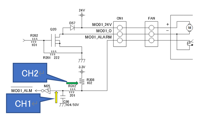

我们目前的产品中使用的 SN74LV14A 因过压而导致输入端子损坏(输入电阻降低)。
故障分析证实、由于存在特定的自定义电路、在上电期间向 SN74LV14A 的输入端子施加超过绝对最大额定值的过压约 180ms。 但是、该电路最初是从另一个型号改编的、该型号未报告类似的故障(或者此类问题不明显)。

    客户已经观察到 IC 的输入端子损坏、特别是由于施加的电压超过绝对最大额定值、输入电阻降低。
    该故障似乎是由特定的定制电路引起的、在上电期间(大约 180ms)、会在 IC 的输入引脚上施加高达 14V 的过压、从而导致器件损坏。

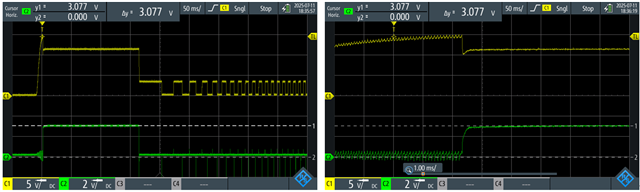

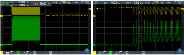

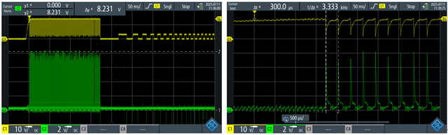

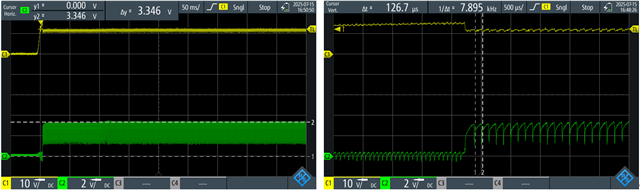

    我们的调查表明、不同批次代码之间的输入波形和行为差异明显。 具体来说:
    ↑μ s 批次“32K Cpty“:当达到 14V 时、输入电压会瞬间降至 0V、从而产生锯齿波形(最大电流:41mA)。
    ↑ 批次“98K CPHS“:未观察到锯齿波形、电压保持稳定(最大电流:15mA)。
    ↑ lot “7AK AGJN“:存在锯齿波形、但形状不同(最大电流:0.4mA)。
    ↑ 批次“1CK CNXO“:与“32K Cpty“波形相似、但周期较短。
    ↑ 批次“38K CCEJ“:与“7AK AGJN“类似、但具有不同的电压电平。

    在 PCN 之后、芯片完全不同:
    就我所见、锯齿波形是由击穿的输入晶体管的栅极隔离引起的。 这种情况是否以及发生的电压取决于设计、在较小的程度上取决于制造差异。 即使没有立即击穿、过压也会降低隔离性能、并可能增加漏电流。
